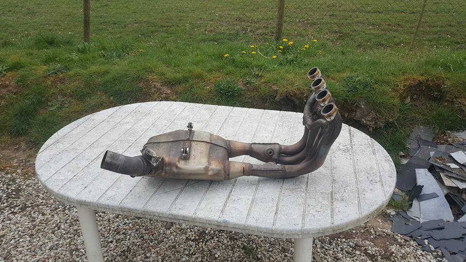

Salut pourrai tu m indiquer l endroit exact où tu à couper les collecteurs car je suis en plein dans le chantier et si tu peux me donner la procédure pour enlever les câble de la valve d échappement ce serai super merci

salut canard46 tu coupes a 20mm a partir de la grosse soudure coté collecteur , et les cables de la valve tu les déconnectes et moi je les ai planqué en dessous du moteur prêt a etre remonté si besoin !

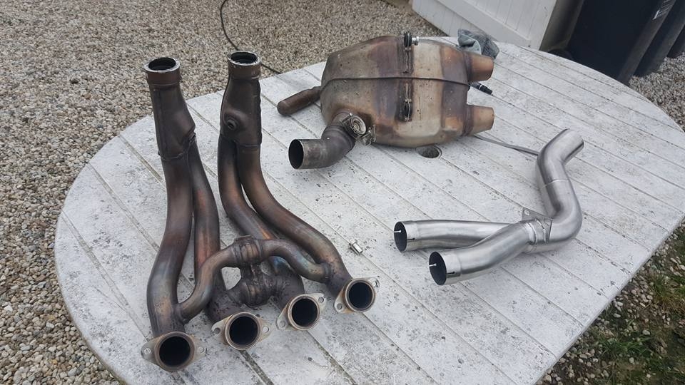

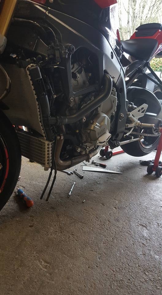

tiens voila quelques photo !!!

et tu demontes le collecteur pour le faire , une bonne disqueuse avec un bon disque et ca va tout seul , bon courage !!

Bon j'ai commandé tout ce qu'il faut pour supprimer le cata, cependant une question persiste, comment avez vous fait pour supprimer votre membrane qui s'ouvre et se ferme en dessous ou dessus de 5000tr sur le pot d'échappement?
Apprenti confirmé
Messages : 84
Enregistré le : lun. 17 avr. 2017 00:13
Re: Tube Elimination Catalyseur Echappement BMW S 1000 R 2014-2015 CA26
Messagepar canayou30 » mer. 21 mars 2018 20:44
deconnecte les cables au pot et fixe les en dessous ! on voit un bout de serflex sur la photo et basta !

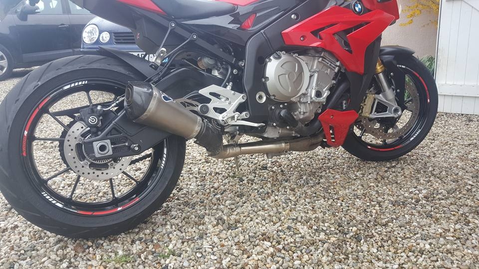

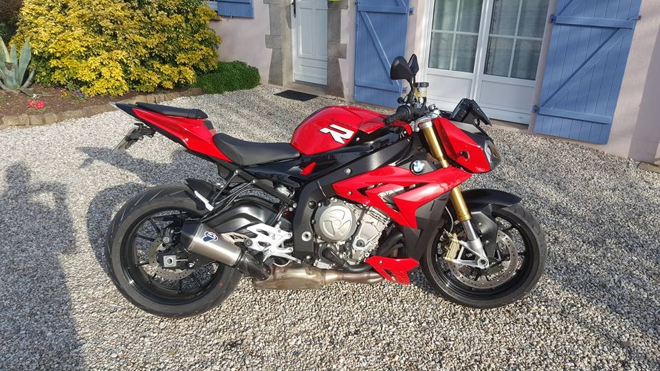

Et voilà,après une journée de pluie hier, je me suis lancé dans quelques petites modifs :
- Pose de liserets
- Montage des protèges carters
- et j'ai supprimé le cata
La moto est juste parfaite maintenant, un son carrément plus grave, je surkiffffff. J'ai laissé la chicane car sinon c'est trop bruyant.
