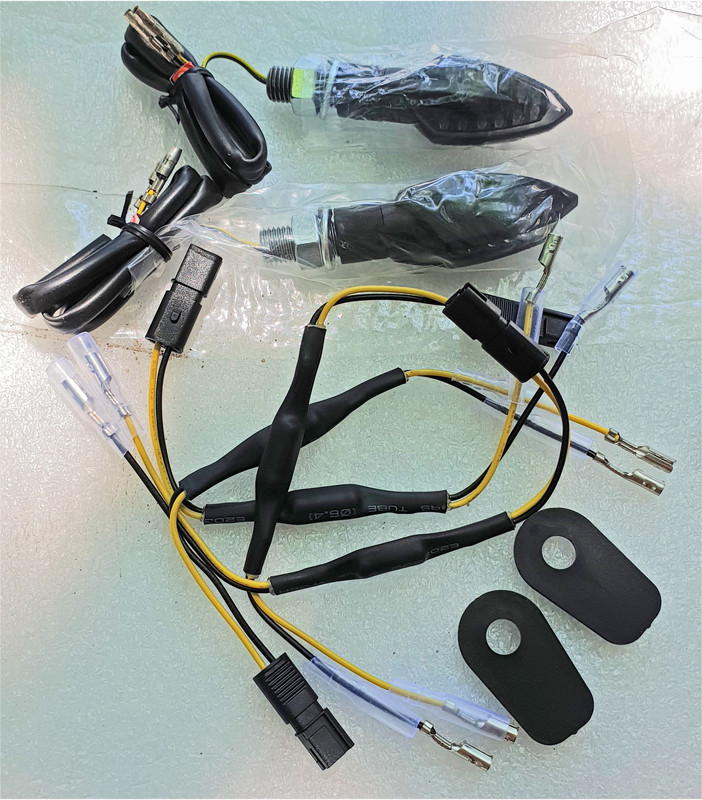

Voilà je continu ma prépa, et en installant les clignos, je me suis rendu compte que la BM ne kif pas l'adaptable même homologué, il lui faut donc des résistances pour annuler les erreurs au tableau de bord.
Voilà la différence origine vs adaptable (19€ l'unité):
Je trouve les origines, qui je rappelle sont en option chez BMW, très moche et long !
J'ai trouvé ces résistances sur le grand site aux enchères (15€ les 2), elles ont déjà la fiche pour connecter, sans rien couper !
Attention pour les modèles 2017 et plus, ce ne sont plus les mêmes connecteurs ni résistances !!!
Modèles 2014 à 2016:
J'ai pris ca pour modèle 2017-2020, Rizoma EE078H (cables connecteurs BM à 20€ les 2) et EE149H (résistances adaptées à 20€ les 2):
Mais ensuite j'ai trouvé mieux, 15€ la paire !
https://www.tecbike.de/blinkeradapterka ... -2020.html
Nouveaux connecteurs: (2017 à 2020)
Ya plein de magasins et sites FR qui vendent des résistances compatibles BMW, mais pour le même prix ya pas les fiches... D'autre part je n'ai pas trouvé quelle était la bonne valeur pour la résistance des BM, ya pas mal de wattage différent (21 / 25 / 50 / 60W) et Ohm j'ai vu noté 6Ω par-ci par-là. Si quelqu'un en sais plus.
Je suis également à la recherche de caches pour les clignos avant, car les anciens n'avaient pas la même forme et il reste donc un trou disgracieux !
Merci d'avance.
[édit]
Ah bah, j'ai trouvé les obturateurs: (10€ la paire)
http://www.rizoma.com/universal/indicat ... 50462982-R
Prendre les FR221B avec 1 seul trou.
Bon c'est bien plus propre comme ca, voilà ce que ça donne:
Pour les caches Rizoma, il faudra peut être légèrement poncer les trous en fonction du diamètre de vos clignos.
C'est pas du grand art, ya rien de précis, on va dire que ça rentre large et ça déborde en hauteur, mais vu de dessus c'est pas visible.
Rizoma aurait quand même pu mieux faire...

J'ai édité pour les nouveaux modèles de S1000R (2017 à 2020).
