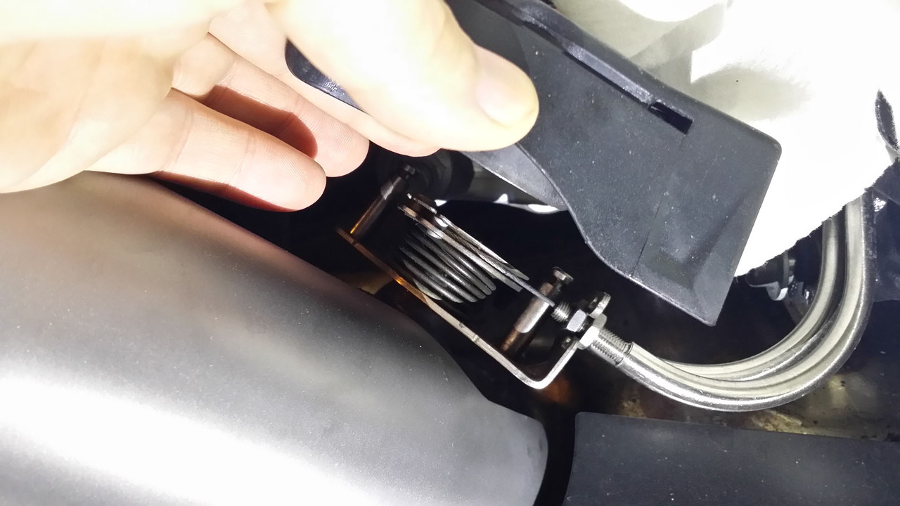

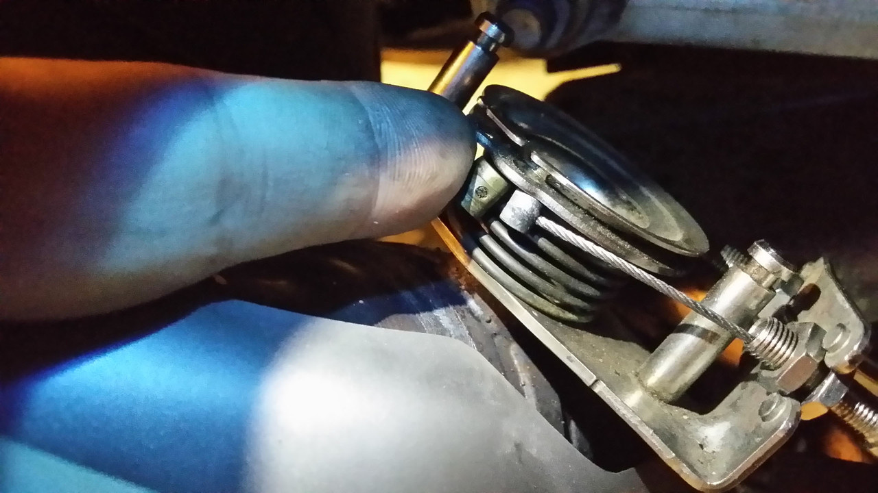

Vous aurez besoin que de 2 clés, une torx (étoile) et une plate.

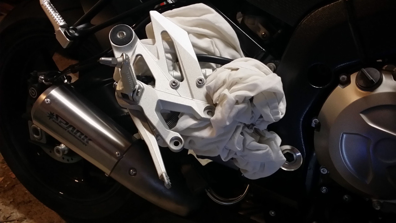

Dévissez les 3 vis torx de la platine:
Utilisez un chiffon pour tenir la platine relevée:
Vous aurez facilement accès à la valve:

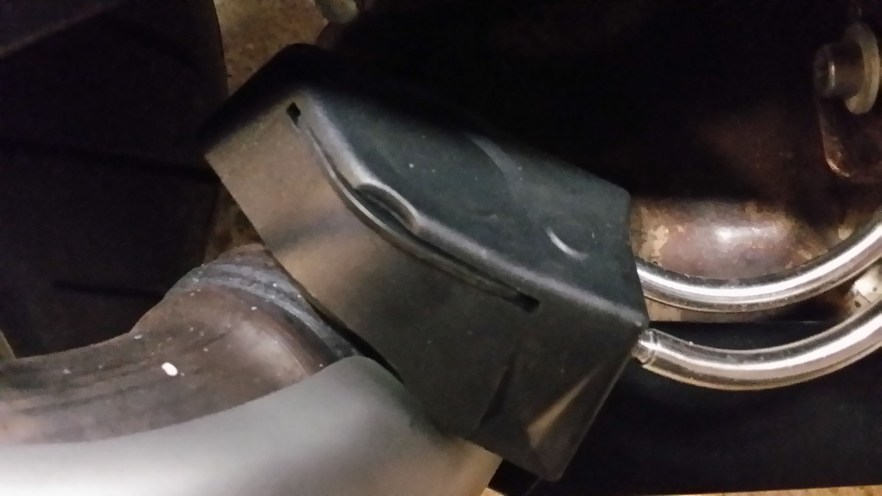

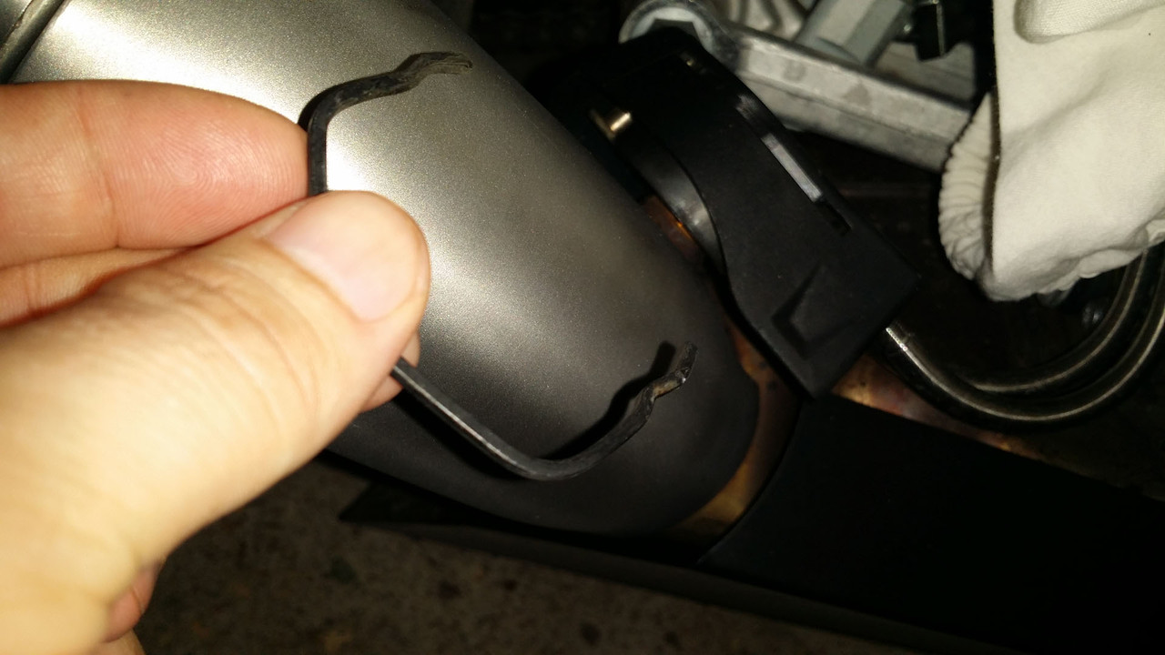

Tirez l'attache qui s'enlève facilement à la main:
Levez bien droit le capot en plastique vers le haut:

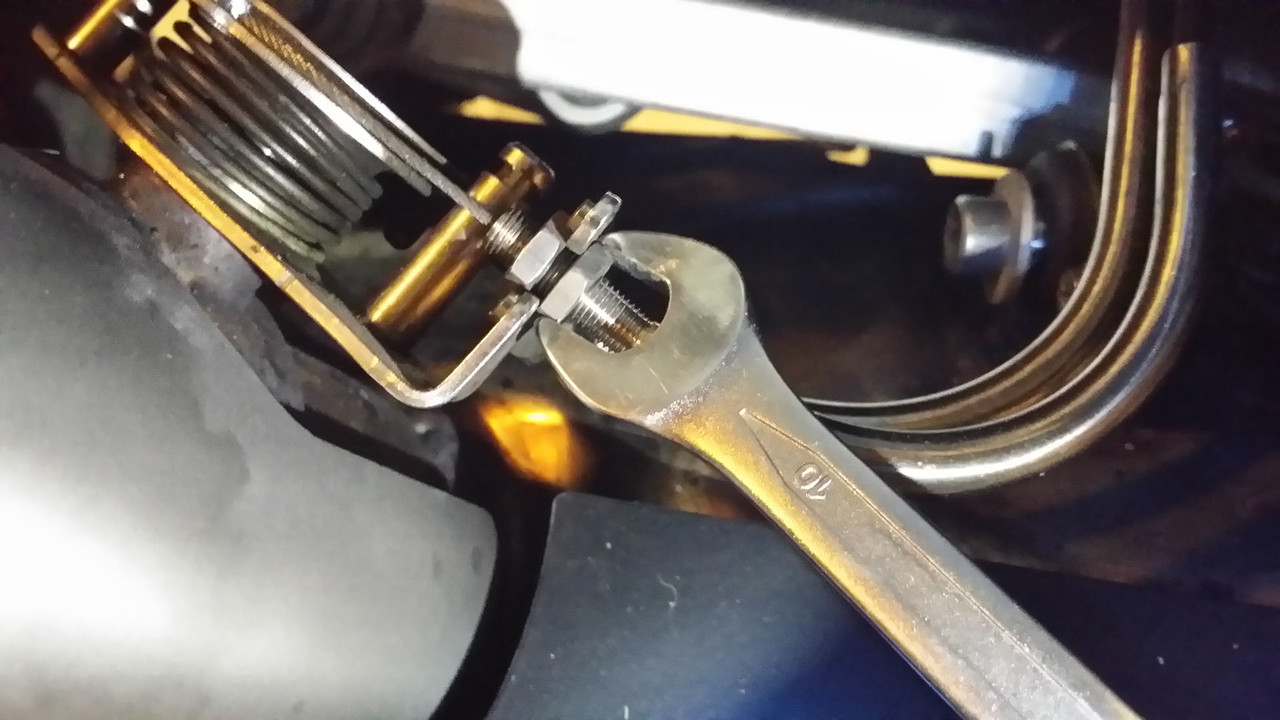

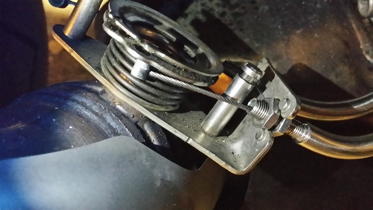

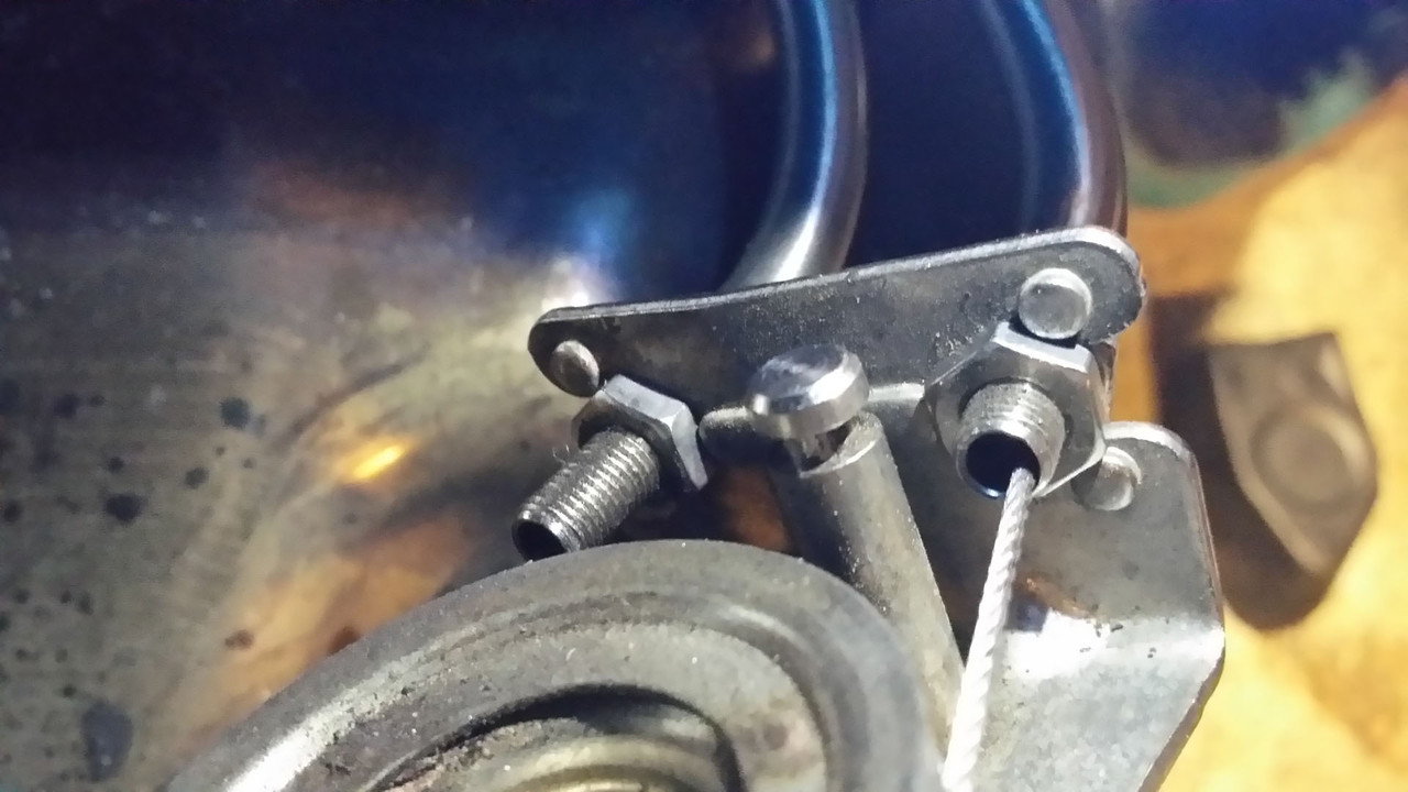

Dévissez les 2 écrous extérieurs afin de pouvoir sortir les 2 gaines sans forcer:

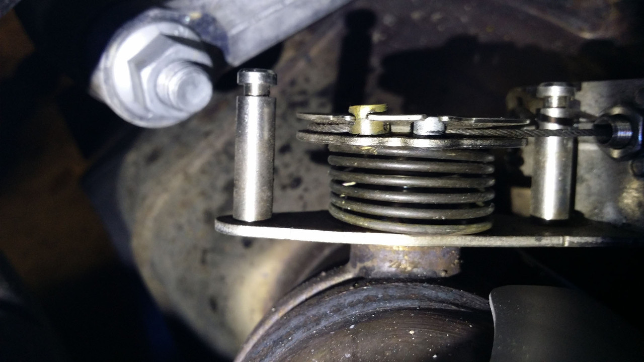

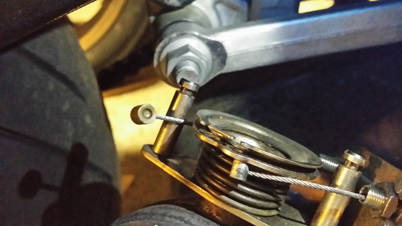

Sortez les 2 embouts de câbles en les levant vers le haut pour cela les câbles devront logiquement passer par leurs trous respectifs sans forcer:
Resserrez les 2 écrous extérieurs en vérifiant que les 2 écrous intérieurs sont bien contre leurs butées rondes:
Passez le câble arrière devant la tige:

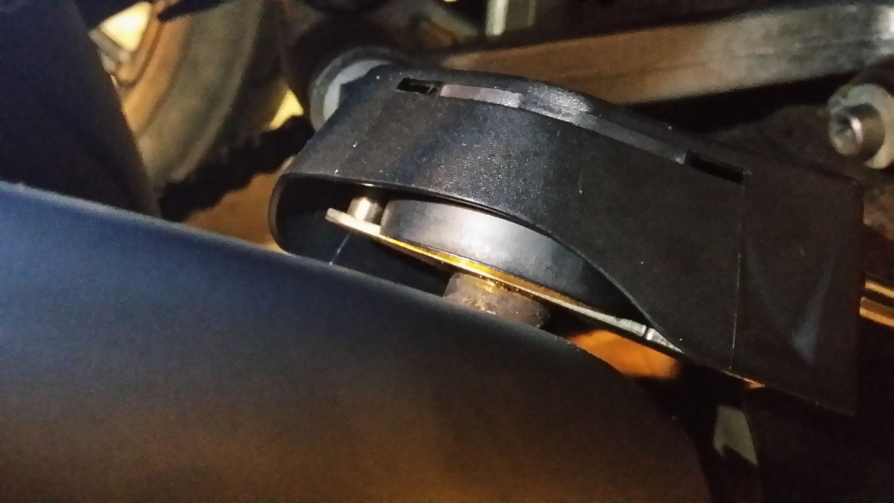

Maintenez-le afin qu'il reste à l'interieur du cercle du capot:
Remettez l'attache du capot et la platine avec ses 3 vis, et c'est tout !
Pour ceux qui voudraient supprimer la valve pour installer une ligne complète, sachez que contrairement au S1000RR, le servo moteur est situé juste au-dessus de la valve, ne le cherchez pas sous la selle. :)

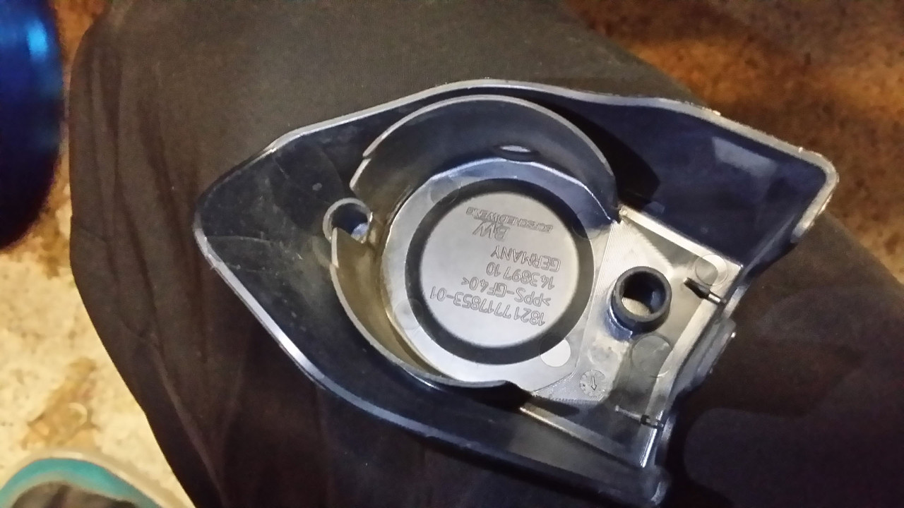

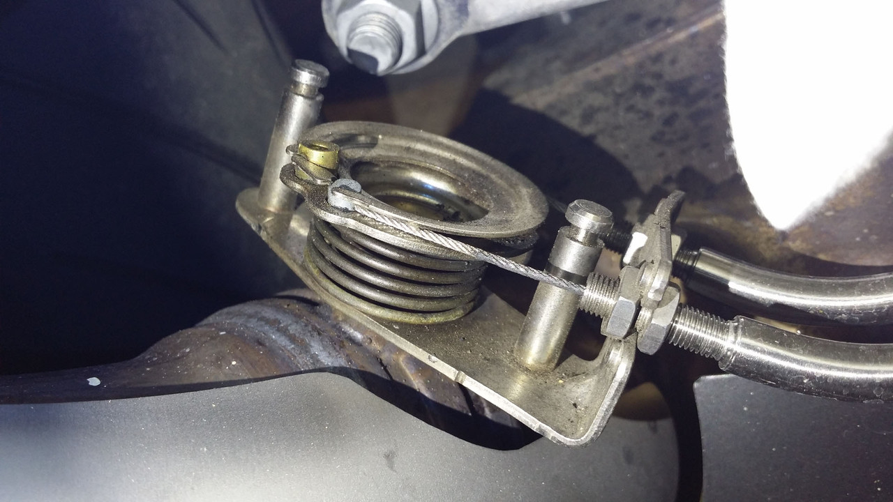

Bon, j'ai effectué la même manip sur le nouveau modèle à partir de 17.
Dévisser la vis, puis déboîter les 2 ptits ergots ça s’enlève assez facilement.
Si vous galérez, essayer d'appliquer une pression sur les deux bord en même temps.
Le boitier en plastique est complètement ouvert de l'autre côté et donc suffisamment malléable pour se déformer afin de passer par dessus les ergots.
Ensuite il faudra dévisser les 2 écrous, afin de libérer les câbles.
Attention il y a 2 petits ergots par écrous qui peuvent vous empêcher de serrer ou desserrer les écrous, vous pouvez alors utiliser les écrous des gaines au-dessus.
Pour finir, revissez les 2 écrous et reposez le boitier avec sa vis. Et voilà une moto qui fait le bruit classique d'une moto !
